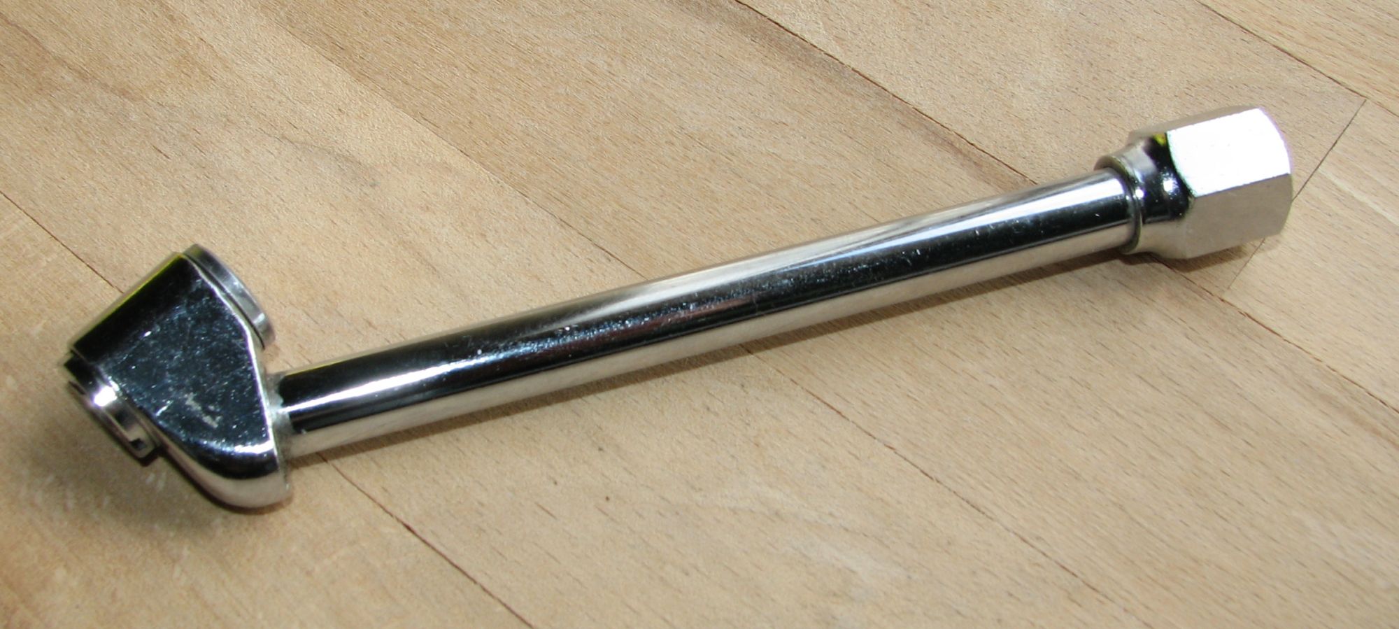

В таком случае, Денис (а слышу я эту проблему впервые - до этого были только слова механиков - "он у вас неправильный"), мы можем этот манометр поменять на новый, так как контора-производитель организация серьезная, и за свой имидж переживает не на шутку. Но сдается мне, что проблема не в манометре, а в наконечнике на самом соединении пистолет/магистараль (который свистит безбожно) и том наконечнике, который непосредственно садиться на вентиль, так как доступ к ним (вентилям) достаточно затруднен... Могу предложить один из вариантов решения данной проблемы. 1. Заменить соединение на пистолет/магистраль. 2. На пистолет одеть жесткий наконечник вместо гибкого как вот этот...

Или буду у себя на фирме - посмотрю среди выставочных образцов, может чего найду поинтереснее.
Старый 25.06.2012, 19:02   #40
Манометр можно и не навороченный, главное он должен быть предназначен для измерения в пределах 1-3 атм. Манометр со шкалой до 14 атм НЕ МОЖЕТ быть точен на 1 атм.
Кроме того цена деления шкалы должна быть много меньше самого давления. А то механики показывают - "видишь - всё нормально", а я НЕ ВИЖУ, хотя со зрением проблем нет.

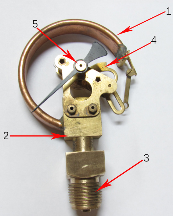

Трубка Бурдона – это пустая внутри упругая трубка с овальным или прямоугольным (но только не круговым) сечением, согнутая в кольцо. Свободный конец трубки герметически закрыт, а другой конец механически закреплен и соединен с объемом, в котором измеряется давление. Когда давление внутри трубки превышает внешнее давление, то оно распинает трубку, она начинает раскручиваться – тем больше, чем больше измеряемая разность давлений. Этот принцип еще в 1848 г. изобрел французский ученый Э. Бурдон, в честь которого и названа трубка. Принцип этот используется и в известной детской игрушке – скрученном резиновом или бумажном "языке", который при надувании раскручивается, значительно удлиняясь. Движение свободного конца трубки через соответствующий механизм передается на стрелку (для оптического считывания) или на ползунок потенциометра либо конденсатора переменной емкости (для превращения в электрический сигнал). Одна из возможных конструкций манометра показана на фото. Здесь 1 - свободный конец трубки Бурдона, 2-3 - входная группа, 4 - передаточный механизм, 5 – стрелка.
