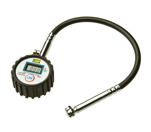

Старый 23.06.2012, 11:33   #8
Как же тогда выходить из ситуации (если конечно же есть воля к этому)?...
Ответ, думаю, найдется здесь...
http://www.ompracing.it/detail.html?productcode=NC/072
цена около 50 уев... погрешность - 1%, что в шанем случае - 0,01 - 0,015 Бар... Ну и электронное табло. Видно и механику... И пилоту!!!
Видел где то на сайте в Киеве под заказ... Можно поискать.
Или же использовать тот манометр, который был мною подарен Жажде, а именно Camocci Italia, с классом точности 2,5 (что точнее чем тот же WIKA для подкачки шин) и шкалой на 2,5 Атм а не на 14 Атм...
Старый 23.06.2012, 11:45   #9
Вот картинка OMP..
Тип файла: jpg nc072_big.jpg (22.1 Кб, 496 просмотров)
